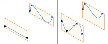

  • O fator K se aplica a padrões planos de dobras com loft apenas se as dobras com loft forem criadas a partir de esboços que atendam às seguintes condições:
    • Os plano dos dois esboços são paralelos.
    • Os esboços têm o mesmo número de segmentos lineares e não lineares.
    • Para cada segmento de esboço linear no primeiro esboço, deve haver um segmento de esboço paralelo correspondente no segundo esboço.
    • Para cada segmento de esboço não linear no primeiro esboço, deve haver um segmento de esboço não linear correspondente no segundo esboço cujas tangentes finais precisam estar na mesma direção do segmento não linear do primeiro esboço.
Pares de esboço válidos nos quais o fator K é aplicado:
Dobras com loft válidas 1

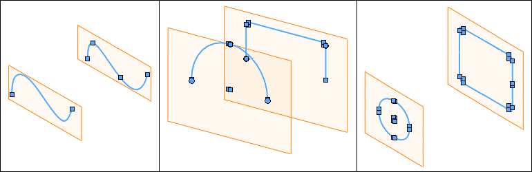

Pares de esboços inválidos nos quais o fator K não é aplicado:
Dobras com loft inválidas 1
