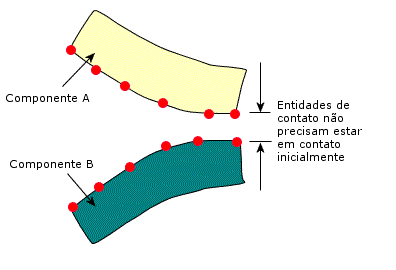

Fatos sobre o contato nó-superfície:
  • Ele não exige que as faces estejam inicialmente em contato.
  • Não requer malha compatível entre as faces de origem e de alvo.
  • Permite que vértices, arestas e faces sejam entidades do Conjunto 1.

  • A figura mostra uma distorção possível de duas faces com malha incompatível.
  • Para cada nó na origem, o software atribui uma ou mais faces de elemento no destino.
