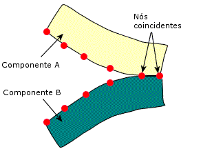

  • A figura mostra uma distorção possível de duas faces que inicialmente estavam em contato.
