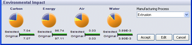

Painel de impacto ambiental
Esse painel fornece resultados em tempo real sobre o impacto dos materiais na caixa de diálogo Localizar material semelhante. Esse painel é semelhante ao painel Impacto ambiental no Painel de Tarefas do Sustainability.
| Gráficos de torta e barras de comparação |
Os gráficos de torta exibem o impacto ambiental do material que você selecionou na lista Materiais semelhantes. As barras comparam o material selecionado (Selecionado) com o material com o qual você iniciou Localizar semelhante (Original). |
| Processo de manufatura |
Define o processo de manufatura do material selecionado. |
| Aceitar |
Preenche a seção Material do Painel de Tarefas do Sustainability com a Classe e o Nome do material selecionado e fecha a caixa de diálogo Localizar material semelhante. |
| Editar |
Limpa a lista de materiais semelhantes e exibe a caixa de critérios de pesquisa predeterminados, permitindo realizar uma nova pesquisa de materiais semelhantes usando diferentes critérios. |
| Cancelar |
Fecha a caixa de diálogo Localizar material semelhante. |
