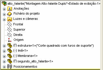

É possível exibir descrições da configuração do componente em documentos de peça, montagem e desenho na árvore de projetos do FeatureManager e no ConfigurationManager de peças e montagens.
Para exibir as descrições da configuração do componente:
No topo da árvore de projetos do FeatureManager, clique com o botão direito no nome da peça, montagem ou desenho e selecione Exibição em árvore, Exibir descrições de configuração de componentes.
Por padrão, as descrições de configuração dos componentes são iguais aos nomes de configuração do componente e não são exibidas. Você precisa especificar as descrições da configuração dos novos componentes para que elas sejam exibidas na árvore de projetos do FeatureManager. Você pode alterar as descrições da configuração dos componentes no arquivo da peça.
