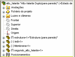

É possível exibir descrições do componente em documentos de peça, montagem e desenho na árvore de projetos do FeatureManager e no ConfigurationManager de peças e montagens.
Para exibir as descrições dos componentes:
No topo da árvore de projetos do FeatureManager, clique com o botão direito no nome da peça, montagem ou desenho e selecione Exibição em árvore, Exibir componente Descrições.
bsp;
NOTAS:
  • Por padrão, as descrições dos componentes são iguais aos nomes dos componentes e não são exibidas. Você precisa especificar a descrição de um novo componente no arquivo de peça do componente para que ela seja exibida na árvore de projetos do FeatureManager.
  • As descrições dos componentes são exibidas somente se Descrição (o padrão) for selecionado em Propriedade personalizada usada como descrição do componente nas opções Gerais do sistema. Você pode selecionar outro item para Propriedade personalizada usada como descrição do componente, mas será necessário definir um valor para a propriedade personalizada escolhida na guia Personalizar da caixa de diálogo Informações de resumo.
