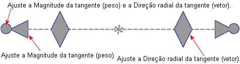

Usar alças de spline
Uma alça de spline contém vários tipos de alças para controlar o peso e a direção (vetor) nesse ponto. É possível controlar o peso e a direção:
  • Individualmente ou junto
  • Assimetricamente: somente um lado
  • Simetricamente: os dois lados juntos
As cores da alça indicam o estado da operação.
Alças de manipulação
Status
Resultados - a alça:
Inativa
não foi selecionada.
Marcado
foi selecionada, mas não ocorreu nenhum movimento.
aTiva
foi movida, e a operação ainda está em andamento.
Ativada
bsp;foi movida, e a operação está em repouso em sua nova posição.
Restrita
inclui as dimensões ou relações de restrição.
