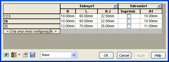

Visão geral de Modificar configurações
A caixa de diálogo Modificar configurações fornece uma tabela onde você pode criar e modificar as configurações dos parâmetros comumente editados em peças e montagens.
Como alternativa, você pode criar e modificar as configurações manualmente ou com uma tabela de projeto.
Operações
Você pode executar as seguintes operações na caixa de diálogo Modificar configurações:
  • Adicionar, excluir e renomear configurações.
  • Criar, editar e excluir propriedades personalizadas específicas da configuração.
  • Renomear recursos e dimensões.
  • Desfazer a configuração de parâmetros, o que aplica o valor da configuração ativa a todas as configurações.
Em peças, é possível configurar:
  • Dimensões de recursos e esboços
  • Estados de supressão de recursos e esboços
  • Material
  • Propriedades personalizadas
Em montagens, é possível configurar:
  • Que configurações de componentes usar
  • Dimensões de recursos de montagem e posicionamentos
  • Os estados de supressão de componentes, recursos de montagem e posicionamentos
Trabalhar com a tabela
Você pode manipular a tabela para:
  • Adicionar e remover parâmetros de recursos
  • Alterar a configuração que é a ativa
  • Reorganizar colunas
Você pode nomear e salvar várias vistas da tabela para referência e edição futura.
As tabelas são salvas na pasta Tabelas da guia ConfigurationManager .
