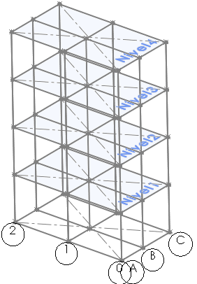

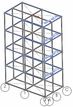

Você pode usar a ferramenta Sistema de grade para definir um sistema de grade para estruturas grandes. Um sistema de grade é útil para a criação de estruturas soldadas. O sistema de grade também é útil no trabalho com múltiplos usuários que usam diferentes aplicativos de terceiros, pois eles podem criar criar grades a partir da mesma linha de base.
As grades ajudam a especificar o local de elementos-chave numa estrutura. Para usar a ferramenta Sistema de grade, você cria um esboço para representar a grade Depois disso, você pode especificar o número de níveis (andares) na estrutura e a distância entre eles. O esboço é repetido para cada nível na estrutura. Balões são anexados aos itens da grade para facilitar a orientação. Um esboço 3D atua como um suporte entre os níveis da estrutura.
Esboço do sistema de grade Sistema de grade com soldagens aplicadas
