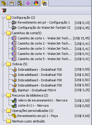

Use o Sheet Metal CostingManager na lateral esquerda da janela do SolidWorks para ver como a ferramenta Costing categoriza cada operação necessária para a fabricação da peça.
Para exibir o Sheet Metal CostingManager, em uma peça de chapa metálica, clique em Sheet Metal Costing Tool_Costing_Tools (barra de ferramentas Ferramentas) ou Ferramentas > SolidWorks Costing > Sheet Metal Costing.

Setup
A pasta Configuração FM_folder.gif contém os custos associados às configurações de fabricação, tal como configuração de máquinas para executar um lote de peças. Cada operação para fabricação da peça requer um custo configurado. Se o custo de setup estiver no template do Sheet Metal, ele será reconhecido pela ferramenta Costing.
Por exemplo, no template, se você atribuir caminhos de corte a uma operação de corte a laser, então o custo de setup para os caminhos de corte serão adicionados do template à pasta Configuração.
Expanda a pasta Configuração FM_folder.gif e posicione o mouse sobre um custo de configuração Costing_Setup_Cost.gif para ver como o custo é calculado.
O custo de configuração é por peça.
Caminhos de corte
Caminhos de corte são caminhos de ferramenta que operações de usinagem 2D, como corte a laser, jato de água e plasma, seguirão. Em uma peça que inicia como placa bruta, qualquer furo passante, corte passante ou geometria de limite externo que precise de corte é cortado usando operações de usinagem 2D por padrão, criando caminhos de corte para esses recursos.
A pasta Caminhos de corte FM_folder.gif contém o:
  • número de cortes necessários para a peça
  • método de corte a ser usado
  • custo de cada corte
O custo de cada corte é calculado com a fórmula:
Custo = Comprimento do corte * Custo por comprimento de unidade no template do Sheet Metal.
Expanda a pasta Caminhos de corte FM_folder.gif e passe o ponteiro do mouse sobre um caminho de corte FM_costing_cut_path.gif para ver como o custo é calculado. Selecione um caminho de corte para realçar a geometria no modelo.
Dobras
A pasta Dobras FM_folder.gif contém todas as dobras na peça de chapa metálica. As dobras são divididas em duas categorias: dobras regulares e bainhas. Todas as dobras na pasta indicam a operação de dobra a ser usada e o custo de cada dobra.
Recursos de biblioteca
A pasta Recursos de biblioteca FM_folder.gif contém todas as ferramentas de conformação e os recursos de biblioteca na peça de chapa metálica. O custo de cada item é calculado por curso conforme definido no template do Sheet Metal.
Passe o mouse sobre um recurso da biblioteca FM_costing_library_features.gif para ver a equação usada para calcular o custo.
Operações personalizadas
A pasta Operações personalizadas FM_folder.gif contém quaisquer operações que não sejam reconhecidas automaticamente pela ferramenta Costing. Um custo de operação personalizada pode ser calculado como um custo associado a uma peça inteira, ao peso da peça, às faces específicas da peça, às arestas da peça ou a uma única operação de curso, como uma operação de punção ou operação de dobra.
Por exemplo, se a peça será pintada, você pode atribuir um custo para pintar toda a peça ou faces específicas de uma peça. Se estiver pintando faces específicas, inclua um custo por área, como dólar por polegada quadrada, para pintar a peça.
Você pode definir operações personalizadas no template do Sheet Metal e aplicar as operações de forma automática ou manual.
Você também pode criar operações personalizadas sem editar o template, clicando em Criar operação personalizada Costing_Create_Custom_Operation.gif no CostingManager.
Cada item na pasta exibe o nome da operação selecionada e o tipo da seleção.
Passe o mouse sobre uma operação personalizada para ver a equação usada para calcular o custo.
Nenhum custo atribuído
A pasta Nenhum custo atribuído FM_folder.gif contém recursos que:
  • não são reconhecidos pela ferramenta Costing
  • não são definidos no template do Sheet Metal
  • têm um custo zero
Se você definir um custo de recurso como zero, o recurso será movido para esta pasta. Se você atribuir um custo a um recurso na pasta Nenhum custo atribuído FM_folder.gif, o recurso será movido para a pasta apropriada e aparecerá em itálico com um asterisco para indicar uma substituição. Se um recurso atribuído a um custo não for um caminho de corte, dobra ou um recurso de biblioteca, ele é atribuído à pasta Operações personalizadas FM_folder.gif.
