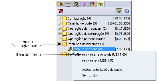

Para editar uma operação de chapa metálica no CostingManager:
  1. Expanda um item no CostingManager.
  2. Clique com o botão direito e clique em um dos seguintes: Por exemplo:
    Item do CostingManager Item de menu Descrição
    Pasta Setup FM_folder.gif Selecionar custo de setup Adiciona um custo de setup existente à pasta Setup FM_folder.gif.
      Adicionar custo de setup Cria um novo custo de setup na pasta Setup FM_folder.gif chamado Custo de setup n Costing_Setup_Cost.gif.
    Itens na pasta Setup FM_folder.gif. Remover custo de setup Remove o item da pasta Setup FM_folder.gif.
    Itens na pasta Caminhos de corte FM_folder.gif. Máquinas de corte definidas no template Define uma ferramenta de corte diferente. Por exemplo, você pode ter duas máquinas a laser diferentes à sua escolha.
    Itens na pasta Dobras FM_folder.gif. Máquinas de prensa dobradeira definidas no template Define uma máquina de prensa dobradeira diferente para a criação de dobras na peça.
    Itens na pasta Recursos de biblioteca FM_folder.gif Recursos de biblioteca definidos no template Define um recurso de biblioteca diferente como substituto ao selecionado automaticamente.
    Pasta Operações personalizadas FM_folder.gif Criar operação personalizada Cria uma nova operação personalizada.
    Itens na pasta Operações personalizadas FM_folder.gif Editar operação personalizada Edita uma operação personalizada.
      Remover operação personalizada Remove o item da pasta Operações personalizadas FM_folder.gif.
    Itens na pasta Nenhum custo atribuído FM_folder.gif. Recursos de biblioteca definidos no template Atribui o item como um recurso de biblioteca.
