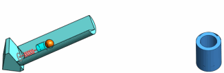

Otimização de uma catapulta com recursos de movimento
É possível definir a constante de mola ideal de uma catapulta que lança um projétil para acertar um alvo com a força do impacto mínimo.
Crie um estudo de projeto para encontrar a constante de mola necessária de uma catapulta projetada para lançar um projétil que atinja um alvo a uma certa distância.
Catapult
Para abrir o modelo, acesse install_dir\samples\whatsnew\Optimization\catapult.sldasm.
Você precisa instalar o suplemento Simulação de movimento para completar o tutorial.
Revise os recursos do estudo de análise do movimento:
  • Mola linear
  • Carga de gravidade
  • Conjuntos de contatos de dois corpos
  • Duas plotagens de resultados para o acompanhamento da força de contato entre o projétil e o alvo e o X - componente de deslocamento linear do projétil.
  • Dois sensores que monitoram a plotagem do resultado da análise do movimento.
    Para criar os sensores que monitoram os resultados do movimento, em Sensores/Resultados do PropertyManager, selecione Criar sensor para estudo de projeto/otimização.
