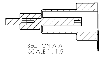

Nas propriedades do documento de um desenho, você pode configurar a fonte de cada uma das quatro áreas de uma etiqueta de vista de seção, incluindo o nome, a etiqueta, a escala e o delimitador.
