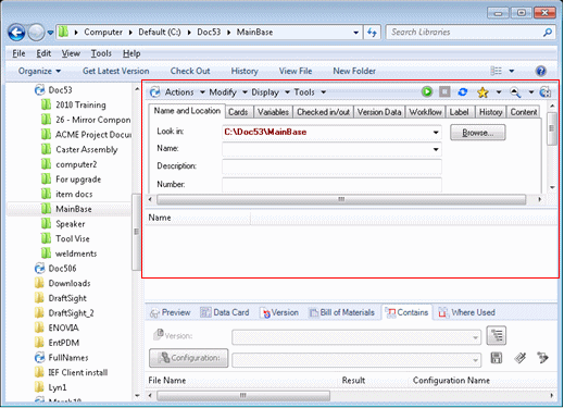

Para executar uma pesquisa incorporada,
  1. use uma das opções a seguir:
    • Clique em Abrir pesquisa tool_open_search.gif (barra do menu Enterprise PDM).
      Por padrão, o cartão Pesquisa completa é utilizado.
    • Se você tiver acesso a vários cartões de pesquisas de arquivos, expanda Abrir pesquisa e selecione o cartão de pesquisa a usar.
    O cartão de pesquisa é exibido no painel superior direito.
  2. Faça uma das opções a seguir:
    • Use os critérios do cartão para definir a pesquisa e clique em Iniciar pesquisa tool_start_search.gif.
    • Se você tiver pesquisas salvas como favoritas, expanda Pesquisas favoritas tool_favorite_searches.gif e selecione a pesquisa a usar.
  3. Para restaurar todos os campos do cartão de pesquisas para os valores padrão, clique em Limpar pesquisa tool_clear_search.gif.
  4. Para fechar a pesquisa integrada, clique em Fechar pesquisa tool_close_search.gif.
