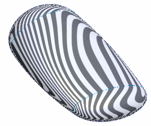

Melhorias nas imagens com listras de zebra e a pasta Cenas de análise permite que você execute a análise de curvatura com mais facilidade.
As tiras não convergem mais para os polos e visualmente distraem menos.
SolidWorks 2011 |
SolidWorks 2012 |
