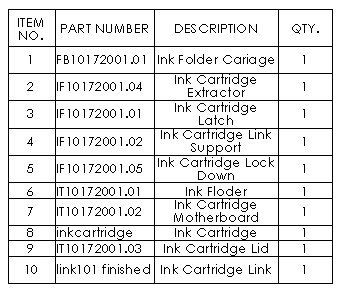

Para inserir uma lista de materiais:
  1. Abra install_dir\samples\whatsnew\drawings\Ordering_balloons.slddrw.
  2. Na vista de desenho, clique em Lista de materiais Tool_Bill_of_Materials_Table.gif (barra de ferramentas Tabela) ou Inserir > Tabelas > Lista de materiais.
  3. No PropertyManager, em Tipo de BOM selecione Somente peças.
  4. Clique em PM_OK.gif.
  5. Mova o cursor para o canto inferior esquerdo do desenho e clique para colocar a lista de materiais.
