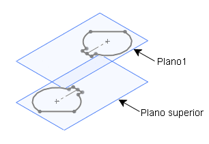

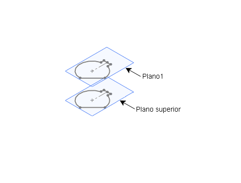

Os planos de referência definidos do plano superior não são mais girados a 180º em relação ao plano superior e agora se comportam da mesma forma que os planos de referência definidos para os planos da direita ou superior.
Essa alteração elimina rotações inesperadas do modelo na visualização normal em relação ao plano de referência. Também elimina a inversão de esboços copiados quando você os cola no plano de referência.
Por exemplo, supondo que você crie o Plano1 em um offset do Plano superior. Em seguida, você copia um esboço do Plano superior e o cola no Plano1.
No SolidWorks 2012, a cópia do esboço é orientada como esperado.   Anteriormente, a copia do esboço girava 180º.
