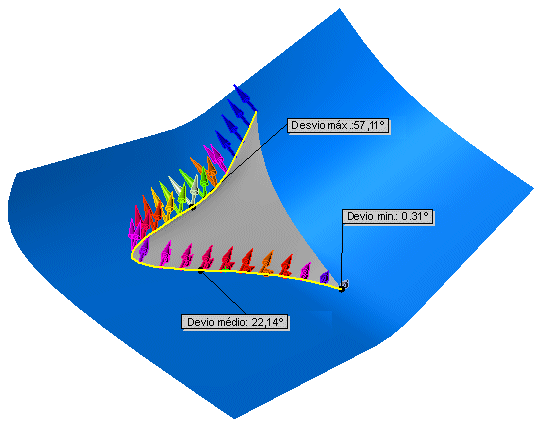

  1. Em Parâmetros de análise , selecione as arestas a serem examinadas na área de gráficos.
  2. Use a barra deslizante para selecionar o Número de pontos de amostra bsp;que serão incluídos na análise.
    NOTA: O número de pontos se baseia no tamanho da área da janela cliente. Caso mais de uma aresta seja selecionada, os pontos de amostra serão distribuídos através das arestas selecionadas proporcionalmente ao comprimento da aresta.
  3. Clique em Calcular.
    A setas coloridas exibem o valor de desvio. Os resultados são exibidos para os seguintes critérios entre as faces adjacentes:
  • Desvio máximo - o erro de desvio máximo ao longo da aresta selecionada.
  • Desvio mínimo - o erro de desvio mínimo ao longo da aresta selecionada.
  • Desvio médio - a média entre os valores máximo e mínimo ao longo da aresta selecionada.
É possível alterar as cores de exibição de Desvio máximo e Desvio mínimo. Para alterar as cores, clique em Editar cor para exibir as paletas de Cor, selecione uma cor para cada tipo de desvio e clique em Calcular para aplicar as novas cores.
