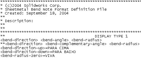

As notas de linha de chapa metálica estão em um arquivo de texto que se encontra em <instalação>\lang\<idioma>\bendnoteformat.txt. Esse arquivo define o formato das notas de linha de dobra.
  • Use um editor de texto.
  • Os valores fora de < > são exibidos no desenho. Eles podem ser modificados.
  • Os valores dentro de < > são os parâmetros que mantêm os recursos associativos. Você pode modificar esses valores somente se seguir o formato dentro dos sinais < >
