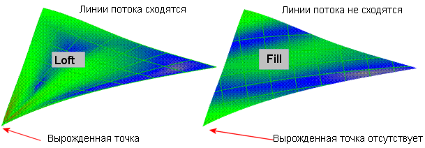

Передовой опыт подсказывает, что при выборе типа элемента, который необходимо создать (элемент заливки, граничный элемент, элемент по сечениям или по траектории) необходимо учитывать количество сторон в элементе.
Объяснение
Вершина, общая для двух или более профилей, называется вырожденной точкой. Поток на внутренней поверхности (УФ-линии) сходится в одной точке. Вырожденная точка может вызвать проблемы в последствии при смещении грани или удалении с нее оболочки или при применении радиуса к кромке этой грани.
Линии потока в трехстороннем элементе по сечениям и в трехстороннем элементе заливки
