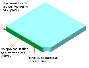

Приложение нагрузок и ограничений на оболочки
Листовой металл ( с равномерной толщиной) и поверхности автоматически создает сетку с параметром оболочки. Для листового металла с сеткой с параметром оболочки, приложите ограничения как для твердого тела.
Листовой металл
  • Чтобы приложить силы или ограничения на вершину оболочки, выберите соответствующую кромку твердого тела.
  • Чтобы приложить давление на кромку оболочки, выберите соответствующую грань твердого тела.
Поскольку элементы оболочки имеют вращательные степени свободы, вам необходимо дифференцировать Неподвижное ограничение (нет перемещения) и Фиксированное ограничение (нет перемещения и нет вращения). Также можно применить сосредоточенные моменты, используя параметр Сила PropertyManager (Менеджера свойств).
