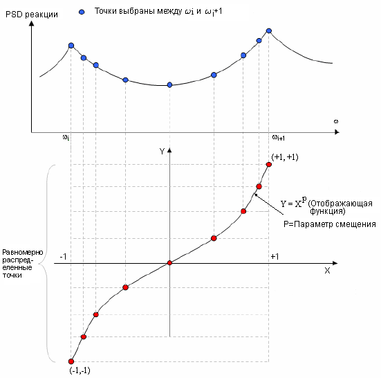

На рисунке внизу показано распределение частот при котором решение вычислено для исследований случайных колебаний.
Нормализованная отображающая функция – Y = XР где:
Р = параметр смещения (мощность).
Y = равномерный масштаб между -1 и 1 с требуемым количеством частотных точек.
X = нормализованная, чтобы соответствовать -1 для w1 и +1 для wi+1
