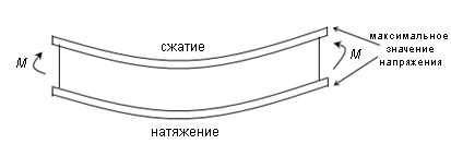

Трёхслойный композиционный материал
Трёхслойный композиционный материал состоит из двух внешних слоев связанных с сердцевиной.
  • Внешние слои или грани тоньше, жестче и прочнее по сравнению с сердцевиной.
  • Сердцевина обычно легче, чтобы уменьшить общую массу, и обладает высокой упругостью к сдвигу для сопротивления скольжению внешних слоев.
Трёхслойный композиционный материал используется, когда требуется высокая устойчивость к изгибающим нагрузкам. Жесткие и прочные грани расположены снаружи и переносят максимальные нагрузки. Сердцевина обычно более толстая для уменьшения давления при изгибе.
