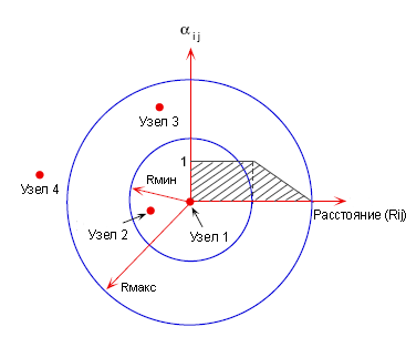

Возбуждение в двух узлах может быть полностью скоррелированно, полностью нескоррелированно или частично скоррелированно.
Частичная корреляция основана на пространственном расстоянии RIj между двумя узлами. В зависимости от отношения между определяемыми пользователем параметрами RМИН., RМАКС. и Rij:
  1. Полностью скоррелированные: Расстояние R ij меньше, чем определенное пользователем R МИН. ( R ij < R МИН. ).
  2. Полностью нескоррелированные: Расстояние R ij больше, чем определенное пользователем R MAX ( R ij > R MAX ).
  3. Частично скоррелированные: Расстояние R ij находится между определенным пользователем R МИН. и R МАКС.  ( R МИН. < R ij < R МАКС. ). Степень корреляции является постоянной для R МИН. меньше или равного R ij и уменьшается в линейной зависимости для интервала R МАКС. - R МИН. .
Перечисленные выше условия показаны на рисунке.
На рисунке выше:
  • Узлы 1 и 2 являются полностью скоррелированными.
  • Узлы 1 и 4 являются полностью нескоррелированными.
  • Узлы 1 и 3 являются частично скоррелированными.
