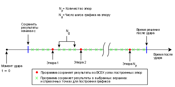

Можно просматривать контурные эпюры напряжения, перемещения и нагрузок в мгновения, в которые программа сохранила результаты во всех местоположениях. Также можно построить графики реакций в предварительно выбранных местоположениях (вершинах и справочных точках) с заданным разрешением. Например, предположим, что вы установили время просмотра на 10 микросекунд, количество мгновений для сохранения всех результатов на 30, а количество точек построения эпюры на 10. При условии, что количество фактических шагов решения, внутренне определяемых решающей программой, равно или больше 300, можно создать окаймляющие эпюры с интервалами 10/30 микросекунд и каждый график реакций будет иметь 30X10=300 точек построения.
Мгновения времени, в которых реакция сохранена, могут быть распределены не совсем равномерно. Программа использует результаты ближайшего момента, в котором решение доступно. Вследствие очень малых временных инкрементов, которые программа использует внутренне из-за требований стабильности решения, реакция практически сохраняется через равномерные интервалы.
Модель разобьется?
Исследование не отвечает на этот вопрос автоматически. Оно также не прогнозирует разделение компонентов, вызванное ударом. Можно использовать результаты для оценки возможности возникновения таких явлений. Например, можно использовать максимальные напряжения для оценки разрушения материала и силы контакта для прогнозирования разделения.
