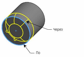

Радиус кривой поперек скругления больше радиуса кромки, вдоль которой моделируется скругление.
При моделировании скругления в SolidWorks устанавливаемый для него радиус – это радиус поперек кривизны. Радиус кромки, вдоль которой моделируется скругление, – это радиус вдоль кривизны.
Если поперечная кривизна грани, которую Вы пытаетесь распознать, равна или больше продольной кривизны, то Featureworks не может распознать такое скругление. Ограничение применяется, когда как продольная кривизна, так и поперечная кривизна обе выпуклы, как показано ниже, либо обе вогнуты.
Пример
Если поперечная кривизна вогнутая, а продольная выпуклая, как показано ниже, то FeatureWorks может распознать скругление.
