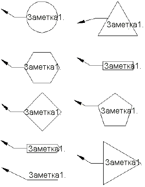

Выберите положение полки выноски, заданное по умолчанию.
Отображение выноски
| Отображение выноски
Выберите из:
- Прямая
Изогнутая. Вставляет горизонтальную полку в выноску, выровненную по тексту. Выберите:
Использовать длину выноски документа. Берет длину выноски в настройках страницы Примечания.
- Длина выноски. Позволяет ввести значение длины выпрямленной части выноски.
- Подчеркнутый
| Привязка при выравнивании относительно выноски (доступен только для стандартов DIN и JIS) |
Если выбран этот параметр, можно привязать выноску позиции к одной из сторон позиции.
Граница
| Стиль
Выберите значение Нет, чтобы текст заметки отображался без рамки, или выберите стиль рамки. |
| Размер |
Выберите размер в списке (указанное количество символов), Тугая посадка (автоматически корректируется по тексту) или Настроенный пользователем размер (где можно указать размер позиции). |
