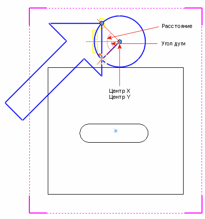

Заметки можно отображать в чертеже в виде круговых массивов.
Для создания кругового массива заметок:
  1. Создайте заметку, которые Вы хотите отобразить в круговом массиве.
  2. Выберите заметку.
  3. В чертежном виде выберите Круговой массив заметок (панель инструментов Примечания) или выберите Вставка > Примечания > Круговой массив заметок .
  4. В PropertyManager (Менеджере свойств) в окне Параметры:
    • Чтобы установить центр массива вне центра чертежного вида, в разделах Центр X и Центр Y установите значения. Также можно перетащить точку выбора для определения центра массива.
    • Определите Интервал , чтобы указать общее количество градусов в массиве. Также можно установить интервал в графической области .
    • Выберите Равный шаг для создания экземпляров на равном расстоянии.
    • Установите значение параметра Количество экземпляров на общее количество создаваемых заметок. Также можно установить количество экземпляров в графической области .
    • Укажите Радиус , чтобы определить радиус массива. Также можно перетащить точку выбора для определения радиуса .
    • Укажите Угол дуги , чтобы определить угол, измеряемый от центра выбранной заметки до центра или вершины массива.
    • Выберите Реверс направления для создания массива на противоположной стороне по окружности. Также можно изменить направление на противоположное в графической области путем выбора маркера .
      Можно изменить радиус и установить центр массива в графической области путем перетаскивания точки выбора .
      Исходная заметка Круговой массив заметок
      Отредактированный круговой массив заметок
  5. Нажмите .
  6. После создания массива можно редактировать отдельные заметки.
