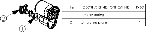

Окно Менеджер свойств Позиции открывается при вставке Позиций в документ чертежа или сборки или при выборе существующей позиции. Можно разместить несколько позиций, не закрывая Менеджер свойств. При необходимости измените настройки в Менеджере свойств и щелкните по графической области для размещения позиций.

PM_Auto_Balloon_Change_Item_Numbers.gif Не изменять номера позиций Оставляет номера элементов спецификации без изменений.
PM_Auto_Balloon_Follow_Assembly_Order.gif По порядку сборки Задает для позиций и спецификации порядок в дереве конструирования FeatureManager, аналогичный порядку сборки.
PM_Auto_Balloon_Order_Sequentially.gif Расположить последовательно Располагает позиции и спецификацию последовательно, начиная со значения, заданного в параметре Начать с, и увеличивая на значение Инкремента.

  Стиль В списке выберите стиль для формы и рамки позиций. Стиль Нет стиля отображает текст позиции без рамки.
Если выбран параметр Разделительная окружность, для нижней половины позиций откроется окно Нижний текст для ввода данных. При использовании стиля Разделительная окружность номера компонентов и их количество отображаются в позиции. Можно заменить данные текстом, настроенными пользователем свойствами или ссылками компонента.
  Размер Выберите размер в списке (указанное количество символов), Тугая посадка (автоматически корректируется по тексту) или Настройка пользователя (где можно указать размер позиции).
  Текст позиции Выберите тип текста для позиции.

  Источник текста позиции В сборках этот параметр указывает, откуда позиция получает свой порядковый номер:
Структура сборки
Использует порядковый номер в зависимости от порядка компонентов в дереве конструирования FeatureManager.
Спецификация <n>.
Использует порядок, отображаемый в выбранной спецификации.
