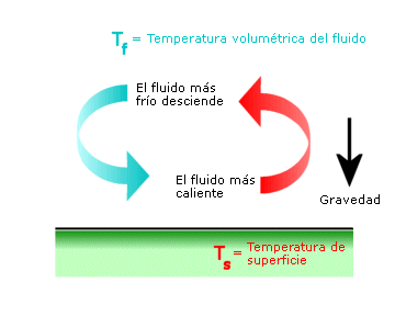

El mecanismo de convección se puede explicar del siguiente modo: a medida que la capa del fluido adyacente a la superficie caliente va adquiriendo mayor temperatura, su densidad disminuye (a presión constante la densidad es inversamente proporcional a la temperatura) y se vuelve flotante. Un fluido más frío (más pesado) y cercano a la superficie reemplaza al que se va calentando y así se forma un patrón de formas de circulación.

Convección natural (libre)
El movimiento del fluido adyacente a una cara sólida se origina debido a las fuerzas de flotación, inducidas por los cambios en la densidad del fluido y debido a las diferencias de temperatura entre el sólido y el fluido. Cuando se deja enfriar una placa caliente al aire libre, las partículas del aire adyacente a la cara de la placa se calientan, su densidad disminuye y, por lo tanto, empiezan a elevarse.
