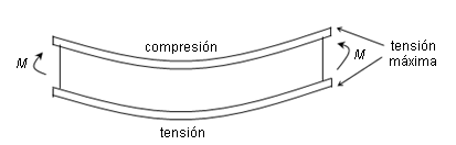

Un compuesto Sandwich está formado por dos partes exteriores unidas a una parte central.
  • Las partes exteriores son más delgadas, rígidas y fuertes que el centro.
  • Normalmente el centro es más ligero para reducir la masa global y tiene un módulo cortante de elasticidad alta para resistir el deslizamiento de las partes exteriores.
Utilice los compuestos Sandwich cuando es necesaria una mayor resistencia a las cargas de flexión. Las partes rígidas y fuertes se encuentran en el exterior para que la tensión sea máxima. Normalmente el centro es mucho más delgado para reducir las tensiones observadas durante la flexión.
