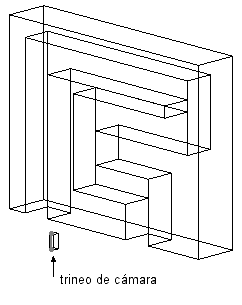

Moverse a través de un espacio cerrado
Las características de este ejemplo de animación son:
  • Posición de la cámara y Punto objetivo están asociados al trineo de la cámara.
  • Configurar el rollo por selección está seleccionado y la cara superior del trineo de la cámara se utiliza para controlar la Rotación de la cámara.
  • El Campo de vista se ajusta para incluir un área ligeramente mayor que el tamaño del corte para visualizar las cuatro "paredes" durante la animación.
  • El trineo de la cámara se oculta antes de la reproducción.
  • bsp;El trayecto sigue los contornos del corte-extruir que está oculto para crear un espacio encerrado.
