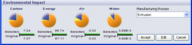

Panel de control de Impacto medioambiental
El panel de control brinda información en tiempo real sobre el impacto medioambiental de los materiales del cuadro de diálogo Buscar otro material similar. Este panel de control es similar al panel de control de Impacto medioambiental que se encuentra en el Panel de tareas de Sustainability.
Gráficos circulares y barras de comparación Los gráficos circulares muestran el impacto medioambiental del material seleccionado en la lista Materiales similares. Las barras comparan el material elegido (Seleccionado) con el material utilizado en Buscar similar (Original).
Proceso de fabricación Establece el proceso de fabricación del material seleccionado.
Aceptar Completa la sección Material del Panel de tareas de Sustainability con valores para los campos Clase y Nombre del material seleccionado y cierra el cuadro de diálogo Buscar otro material similar.
Editar Borra la lista de materiales similares y muestra el cuadro predeterminado de criterios de búsqueda para que pueda realizar una nueva búsqueda de materiales similares con diferentes parámetros.
Cancelar Cierra el cuadro de diálogo Buscar otro material similar.
