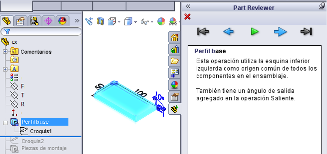

Utilice Part Reviewer para revisar la creación de piezas operación a operación. Part Reviewer le puede ayudar a aprender las mejores prácticas para crear varios tipos de piezas.
Las piezas de muestra de Part Reviewer están disponibles en el Foro de discusión de SolidWorks. Estas piezas de muestran contienen comentarios sobre las operaciones para enseñar a crear las piezas y mostrar por qué se utilizaron. También puede crear sus propias piezas y agregar comentarios.
Para acceder a Part Reviewer, haga clic en . En Complementos de SolidWorks, seleccione SolidWorks Part Reviewer.
Aparece la pestaña Part Reviewer
en el Panel de tareas.
