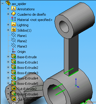

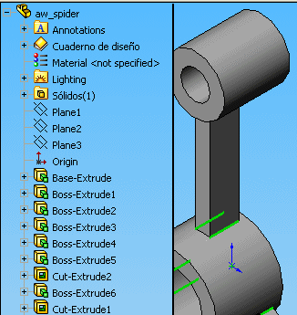

Usar FeatureManager FeatureManager desplegable en piezas/ensamblajes. El gestor de diseño desplegable es transparente. El gestor de diseño no es transparente cuando la opción está desactivada.
Gestor de diseño del FeatureManager desplegable transparente
Gestor de diseño del FeatureManager desplegable opaco
