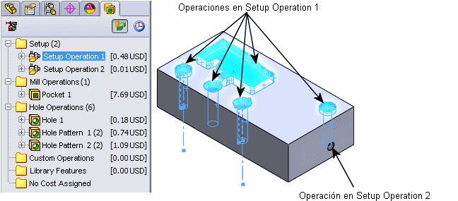

La carpeta Configuración FM_folder.gif contiene los costes asociados con las configuraciones de fabricación, por ejemplo, la configuración de las máquinas para ejecutar un lote de piezas. Cada operación de fabricación de la pieza requiere un coste de configuración. Los costes de configuración dependen del tiempo necesario para configurar la pieza en las máquinas. El coste de configuración incluye el coste de la máquina por hora, ya que la máquina no podrá utilizarse durante la configuración, y el coste de la mano de obra para configurar la pieza. Si el coste de configuración se encuentra en la plantilla de mecanización, será reconocido por la herramienta Costing.
La carpeta Configuración FM_folder.gif puede tener definidos los costes de configuración en la plantilla para operaciones de biblioteca u operaciones personalizadas. La carpeta también agrupa todos los costes de configuración de corte, fresado y perforación en las operaciones de configuración correspondientes. Para los costes de configuración de corte, fresado y perforación, se asume un 5% genérico del coste total de la operación, que es la cantidad de tiempo necesaria para quitar el material para esta operación multiplicado por el coste de la mano de obra y el de la máquina.
Por ejemplo, si hay una cavidad en la cara superior de la pieza de que hay que fresar, la cavidad se lista en la carpeta Operaciones de fresado FM_folder.gif y su configuración se lista en una carpeta de Operación de configuración setup_operation_folder.gif en la carpeta Configuración FM_folder.gif. Todas las operaciones que comparten la misma dirección de operación se colocan en la misma carpeta de Operación de configuración setup_operation_folder.gif. Por ejemplo, una cavidad y un taladro en la cara superior se encuentran en una carpeta de Operación de configuración setup_operation_folder.gif, mientras que una operación de revestimiento y un taladro en la cara derecha se agruparán en otra carpeta de Operación de configuración setup_operation_folder.gif.
Expanda la carpeta Configuración FM_folder.gif y pase el cursor sobre un coste de configuración Costing_Setup_Cost.gif para ver como se calcula dicho coste.
