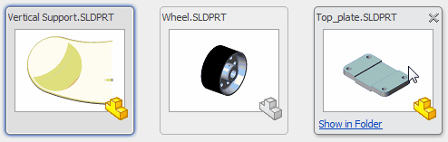

    Para consultar una vista preliminar del documento y su ruta de archivo, mueva el cursor sobre el elemento del menú para el documento. La vista preliminar y la ruta de archivo aparecerán en una información completa sobre herramienta.
  • Use el navegador Abrir documentos:
    1. Haga clic en Ventana > Examinar documentos recientes o presione Ctrl + Tab.
      Mantenga Ctrl presionada para que el navegador permanezca abierto.
    2. Mientras mantiene presionada la tecla Ctrl use las teclas de flechas o presione Tab para seleccionar un documento desde el teclado, o mueva el cursor sobre un documento para seleccionarlo con el ratón.
      La vista preliminar aparece resaltada en el navegador y se mostrará una ruta de archivo para el documento en la parte superior del navegador.
      Una vista preliminar que se resalte desde el teclado tendrá un aspecto diferente de una resaltada con el ratón. En esta ilustración, la vista preliminar en el lado izquierdo se resalta desde el teclado, y la vista preliminar en el lado derecho se resalta moviente el cursor con el ratón sobre el elemento.
    3. Presione Entrar o libere Ctrl para seleccionar el documento resaltado desde el teclado o haga clic para seleccionar el documento que se encuentra debajo del cursor.
