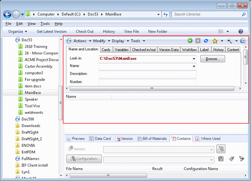

Para realizar una búsqueda integrada:
  1. Realice una de las siguientes acciones:
    • Haga clic en Abrir búsqueda tool_open_search.gif (barra de menús de Enterprise PDM).
      De forma predeterminada se utiliza la tarjeta Búsqueda completa.
    • Si tiene acceso a varias tarjetas de búsqueda de archivos, expanda Abrir búsqueda y seleccione la tarjeta que utilizará.
    Aparece la tarjeta de búsqueda en el panel superior de la derecha.
  2. Realice una de las siguientes acciones:
    • Use los criterios de la tarjeta para definir la búsqueda y haga clic en Iniciar búsqueda tool_start_search.gif.
    • Si tiene búsquedas guardadas como favoritas, expanda Búsquedas favoritas tool_favorite_searches.gif y seleccione la búsqueda que utilizará.
  3. Para restaurar los valores predeterminados de todos los campos de la tarjeta de búsqueda, haga clic en Borrar búsqueda tool_clear_search.gif.
  4. Para cerrar la búsqueda integrada, haga clic en Cerrar búsqueda tool_close_search.gif.
