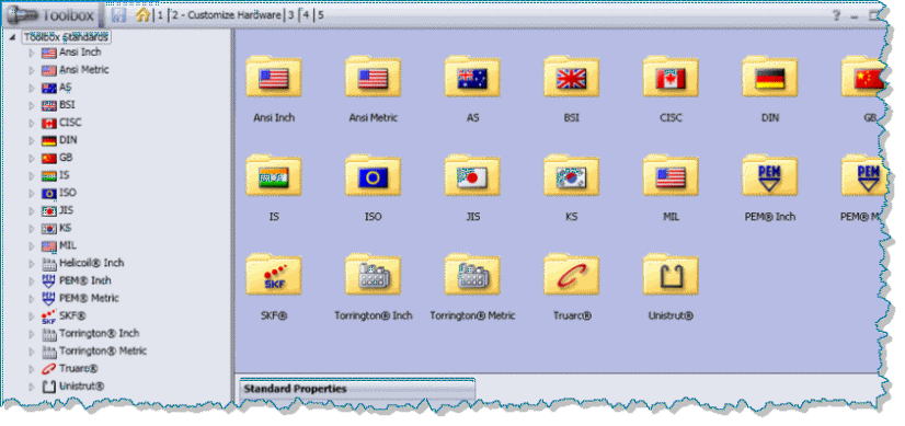

Puede personalizar el contenido de Toolbox desde la página Personalización del hardware de Configuración de Toolbox copiando, pegando, eliminando y cambiando el nombre de las carpetas de Toolbox, de forma parecida a como se modifican las carpetas en Windows.
En este ejemplo, puede crear una carpeta de Toolbox nueva, agregarle contenido, cambiar el nombre del contenido y eliminar contenido de ella.
Es posible que el administrador de Toolbox ya haya personalizado Toolbox. Antes de realizar este ejercicio, consúltelo con el administrador de Toolbox.
En primer lugar, abra Configuración de Toolbox para empezar con la personalización del hardware.
Para abrir Configuración de Toolbox, haga clic en SolidWorks versión > Herramientas de SolidWorks > Configuración de Toolbox en la lista de programas en el menú Inicio.
  • En Configuración de Toolbox, haga clic en 2 - Personalización del hardware.
