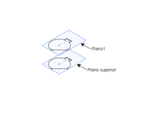

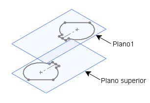

Por ejemplo, supongamos que crea el Plano 1 equidistante al Plano superior. A continuación, copia un croquis de Plano superior y lo pega en Plano 1.
En SolidWorks 2012, la copia del croquis se orienta como estaba previsto.   En versiones anteriores, la copia se invertía 180º.
