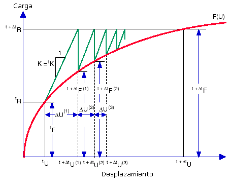

Métodos de solución iterativos: Esquema Newton-Raphson modificado (MNR)
En este esquema, la matriz de rigidez tangencial se forma y se descompone al iniciarse cada paso (o según se especifique al definir las propiedades del estudio) y se utiliza durante las iteraciones, como muestra la siguiente figura.
