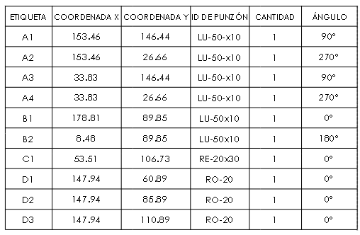

Puede insertar una tabla de punzones en una vista de chapa desplegada de piezas de chapa metálica en los dibujos.
Las tablas de punzones contienen las operaciones de conformar chapa y de biblioteca utilizadas en los sólidos de chapa metálica, entre las que se incluyen las siguientes:
- Etiqueta
- Anotación agregada a cada operación de punzón de la chapa desplegada
- Coordenada X
- Distancia desde el eje X hasta el punto de inserción de la herramienta
- Coordenada Y
- Distancia desde el eje Y hasta el punto de inserción de la herramienta
- ID de punzón
- Propiedad de la operación de conformar chapa o de biblioteca utilizada en el componente
- Cantidad
- Número de veces que la operación de conformar chapa o de biblioteca se utiliza en la chapa desplegada
- Ángulo
- Ángulo entre el eje X y la herramienta
