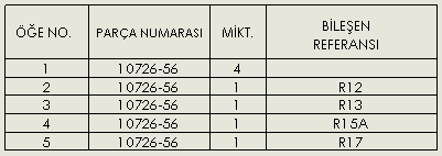

Örneğin, elektrik kablosu grubu veya baskı devre kartı montajı için referans göstergelerini depolamak üzere Bileşen Referansı'nı kullanabilirsiniz. Aynı bileşenin farklı örnekleri Bileşen Referansı için farklı değerlere sahip olduğunda, bu örnekleri malzeme listesinde ayrı satır öğeleri olarak gösterebilirsiniz. Teknik resimlerde, bileşen referansı değerini balon metnine bağlayabilirsiniz.

Montajlarda ve teknik resimlerde, malzeme listesine bir sütun eklerken, Sütun tipi için BİLEŞEN REFERANSI'nı seçin.
Teknik resimlerde, balonlar eklerken Balon metni için Bileşen Referansı'nı seçin.
Balonları bileşen referans değerlerine bağlamak için, teknik resimde BİLEŞEN REFERANSI sütunu olan bir Malzeme Listesi bulunması gerekir.
