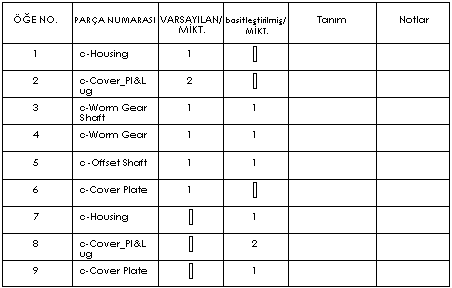

Büküm Tabloları, Malzeme Listeleri, Delik Tabloları, Delgi Tabloları, Revizyon Tabloları, Kaynak Kesme Listeleri, Kaynak Tabloları ve Başlık Bloku Tabloları için standart şablonlar <install_dir>\solidworks\lang\<lisan> dizininde mevcuttur. Farklı bir klasör belirtebilir ve özel şablonları kaydedip kullanabilirsiniz.
Tablo
Dosya Adı Uzantısı
Genel Tablo
Büküm Tablosu
Malzeme Listesi
Delik Tablosu
Delgi Tablosu
Revizyon Tablosu
Profil Kesme Listesi
Kaynak Tablosu
Başlık Bloku Tablosu
.sldtbt
.sldbndtbt
.sldbomtbt
.sldholtbt
.sldpuntbt
.sldrevtbt
.sldwldtbt
.sldwldtbt
.sldtbt
Yazılım, genel tablolar için bir şablon sunmaz.
Özel şablonlar üstbilgiler ve formatlama içerir, ancak tablo içeriği içermez.
Tablo PropertyManager'lar son kullanılan şablonu hatırlar.
