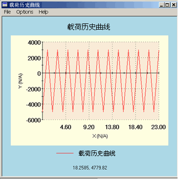

设置用于求出应力峰值,并进而求出交替应力的疲劳载荷类型。交替应力 = |最大应力 - 最小应力|/2,其中 | | 表示绝对值。
完全反转 (LR=-1)
疲劳事件基于一个参考算例。参考算例中的所有载荷(进而是应力分量)按参考算例指定的方式将自己的量按比例从最大值变化至零。
基于零 (LR = 0)。
