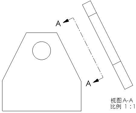

文档属性 - 辅助视图标号
可以指定辅助视图标号的文档层绘图设定。
要打开此页面,请在打开工程图后,单击选项 (标准工具栏),选择文档属性选项卡,然后选择视图标号 > 辅助视图
基本辅助视图标准
基本辅助视图标准
辅助视图箭头文字
视图标号文字范例
标号选项
依照标准 选择此项可遵循基本标准。 清除此项可修改视图标号参数:
  • 名称。 选择要显示在视图标号中的标题,或键入您自己的标题。
  • 标号。 选择与父视图上标号对应的标号字母在视图标号中的显示方式。
  • 比例。 选择比例缩放的标号,或键入您自己的标号。
  • 分隔符。 选择一个比例显示选项:
    • 要用两个数字以分隔符分隔的方式显示比例,选择:
      • X:X
      • X/X
      • (X:X)
      • (X/X)
    • 要将比例显示为两个数字比率紧跟 X 的方式,选择 # X
    • 要隐藏比例,选择 <无>
  • 标号显示选项:
    • 层叠。 显示视图标号时,名称和标号将层叠显示在比例的上方。
    • 直排。 在同一行中显示名称和标号。
在视图上方显示标号 选择此项可在视图上方显示标号。
标号选项范例
名称 VIEW
辅助
<无>
标号 X
X-X
X X
<无>
比例 SCALE
比例:
<无>
分隔符 X:X
X/X
(X/X)
(X:X)
# X
<无>
