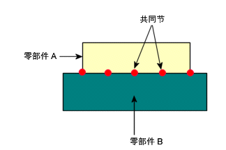

初始接触面(网格可以兼容或不兼容)
与兼容网格接合接触的图例
