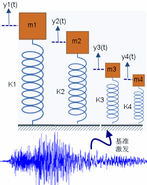

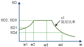

为承受特定基准运动的一系列单一自由度 (SDOF) 系统标绘久而久之的峰值响应为其自然频率的函数 I,或作为振动周期 TI 的函数。每个响应波谱曲线相当于特定的模态阻尼比率 ξI。 相应波谱中标绘的典型数量为:
- 最大位移 Sd(ωI, ξI)
- 最大虚拟速度 Sv(ωI, ξI) = ωI*Sd
- 最大虚拟加速度 Sa (ωI, ξI) = ωI*Sv = ω2I*Sd
响应波谱用为响应波谱分析的基准激发输入内容。
特定阻尼比率 ξ1 的相对位移响应波谱。
等于每个 SDOF 振荡器的相对位移时间历史响应的最大绝对值。
 每个 SDOF 振荡器产生的振动的自然角频率。
