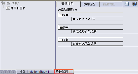

要创建算例,请单击设计算例(“工具”工具栏)或插入 > 设计算例 > 添加设计算例选项卡将显示在图形区域底部。
您也可用右键单击算例选项卡并选择创建新设计算例
设计算例中可以使用的传感器取决于您的 SolidWorks 许可以及运行的是评估算例还是优化算例模式。
