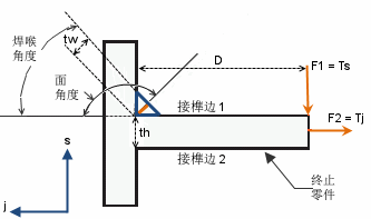

对于单边焊缝,如果抗张力垂直于焊接的纵向轴传导,则会考虑当地偏心率。在此情况下,抗张力在焊喉处产生折弯动量。

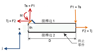

焊喉处的自由体图
由于接榫载荷不对称的焊喉处总折弯动量:
Mw = F1 x D
M = Mw-Tj x (th +tw sin(焊喉角度))/2
